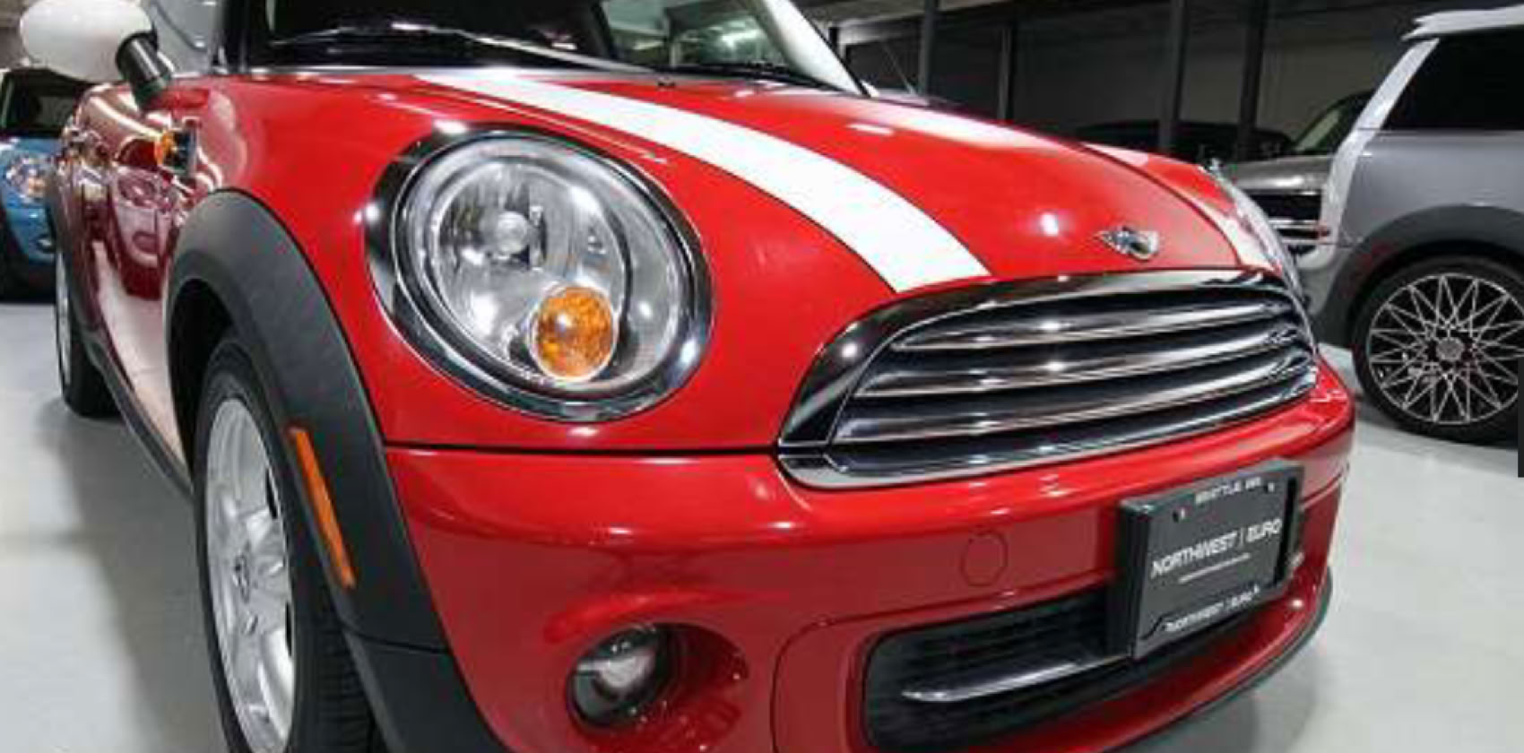

MINI ONE 2. GENERATION (2011 US)
NP NEARLY PERFECT - BEWERTUNG EIGENSCHAFTEN
GOKART FEELING PUR !
LENKANSPRACHE, WANKVERHALTEN, LENKWINKELBEDARF, SEITENKRAFTVERLAUF, GIERRATE, PRÄZISION, KAUM NERVIGE ELASTIZITÄTEN, ALLES TOP. DER FAHRSPASS KOMMT MIT DER SEHR DIREKTEN LENKÜBERSETZUNG UND DEM LINEAREN VERHALTEN, EGAL OB IN DER STADT ALS AUCH AUF DER KURVIGEN LANDSTRASSE, NIE ZU KURZ. MANCHMAL DRÄNGT EIN BISSCHEN DIE HINTERACHSE; ABER DAS MACHT AUCH SPASS. AUF DER AUTOBAHN AB TEMPO 130 KM/H AUFGRUND SEINER AUFKOMMENDEN NERVOSITÄT VIELLEICHT ETWAS ZU VIEL AGILITÄT, ABER NUR IN DER GEWÖHNUNGSPHASE, DANN HAT MAN AUCH DIES IM GRIFF.
MAN FÜHLT SICH EHER IN EINEM SPORTWAGEN ALS IN EINEM VIERSITZIGEN KLEINWAGEN. DAS RICHTIGE FAHRZEUG FÜR DEN KLEINEN RACER, EIN GIERIGER KURVENRÄUBER UND SEIN ERFOLG BEI DEN FRAUEN RÜHRT NICHT NUR AN DEM EXTREM CHICEN UND TRENDIGEN DESIGN SONDERN AUCH AN SEINEM EHRLICHEN UND UNKOMPLIZIERTEN FAHRVERHALTEN.
DANKE BMW DASS DIESE GENE SO DEN MINI AUCH IN DER 2TEN GENERATION WEITERHIN PRÄGEN DÜRFEN. DAS GANZE KOSTET NATÜRLICH EXTREM KOMFORT UND DAS STEHT NICHT JEDES MAINSTREAM MANAGEMENT SO EINFACH IM HAUS DURCH.
DEM KUNDEN UND AUCH DEM MARKT GEFÄLLTS, CHAPEAU BMW UND MINI
